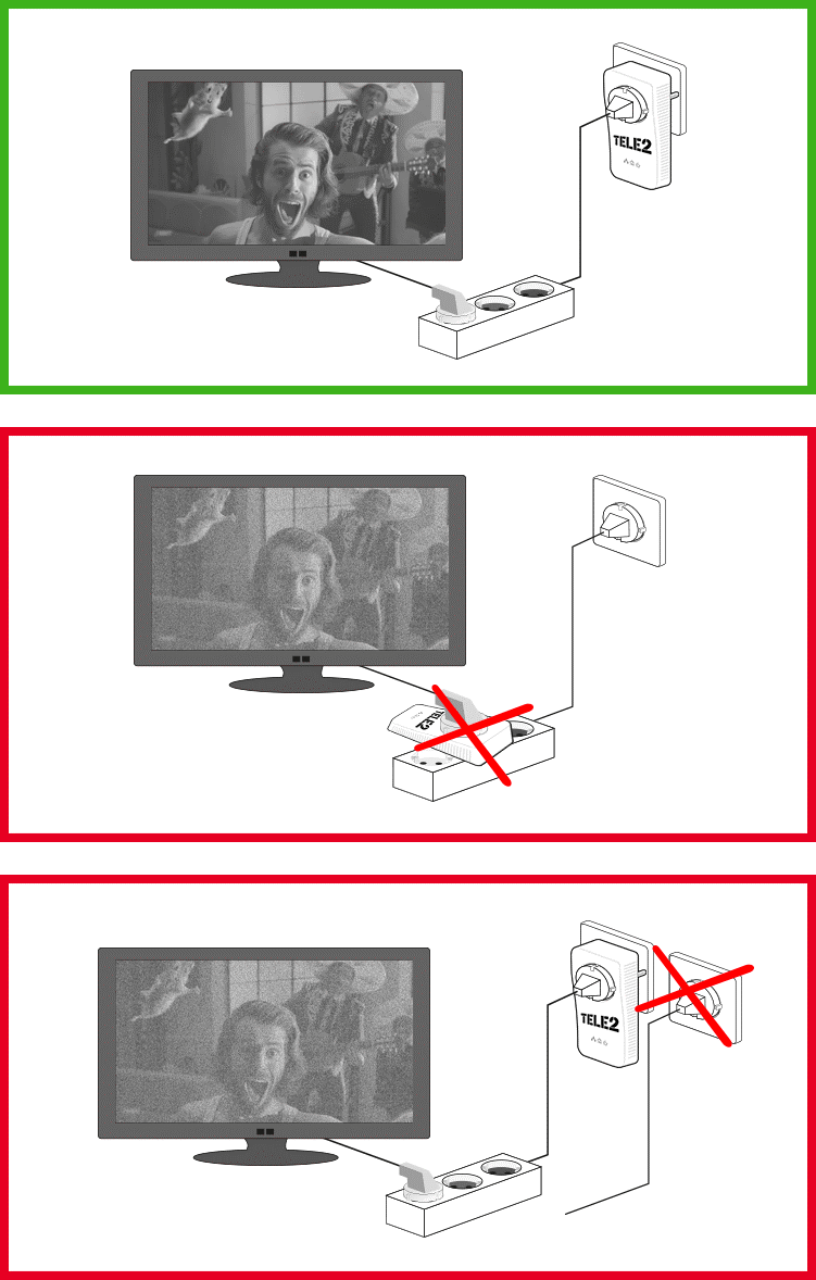

Verbindingsset Als je een verbindingsset (powerplug) gebruikt, plaatst dan de stekker van je verbindingsset direct in een stopcontact. Bekijk de afbeelding hiernaast. Plaats eventuele stekkerdozen en/of verlengsnoeren na de verbindingsset-stekker.
Gebruik bij voorkeur een enkelvoudig stopcontact of sluit geen ander apparaat aan wanneer je de verbindingsset hebt aangesloten op een dubbel stopcontact.
Als het lampje niet brandt zoals het hoort, controleer dan of de apparatuur en de verbindingsset correct zijn aangesloten op elkaar.
Hiervoor kun je onze handleiding gebruiken.
